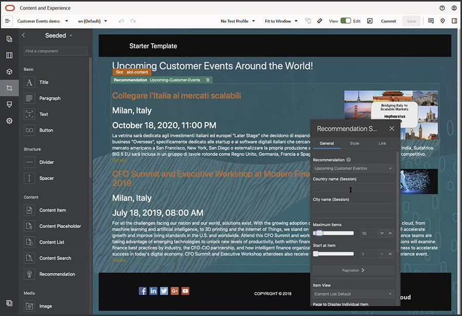

Чтобы добавить рекомендацию на страницу, выполните указанные ниже действия.
Нажмите Сайты в боковом меню, выберите сайт, на который необходимо добавить рекомендацию, затем выберите Открыть в контекстном меню или нажмите
на панели действий.
Переключите сайт в режим редактирования и выберите данное обновление, чтобы использовать или создать новое.
В боковом меню выберите Компоненты.
Откройте Заданные предварительно.
Нажмите компонент Рекомендация в разделе "Контент" и перетащите его на страницу.
Выберите Настройки вы меню "Рекомендация" (
В настройках рекомендации на вкладке Общие выберите рекомендацию для использования. Страница обновляется и отображает рекомендуемые активы.
При необходимости введите значения по умолчанию для атрибутов аудитории, используемых данной рекомендацией, нажав стрелку рядом с выбранной рекомендацией. Завершив добавление значений, нажмите Назад.
Измените нужные дополнительные свойства, например, какую версию использовать, максимальное количество отображаемых элементов или макет контента по умолчанию. Когда закончите, закройте настройки рекомендаций и нажмите Сохранить.
