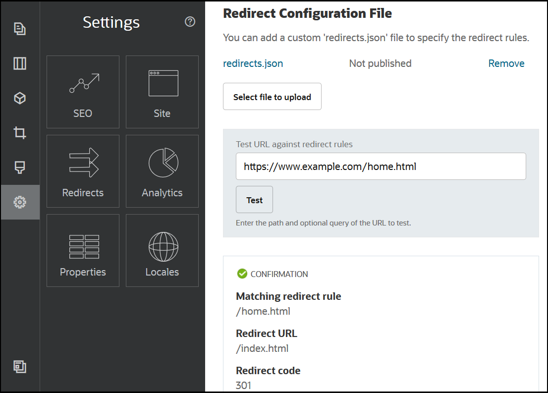

Тестирование перенаправлений сайта
При редактировании сайта можно повторно протестировать его перенаправления, открыв панель Настройки и нажав Перенаправления. Введите URL-адрес для тестирования и нажмите Тест.
