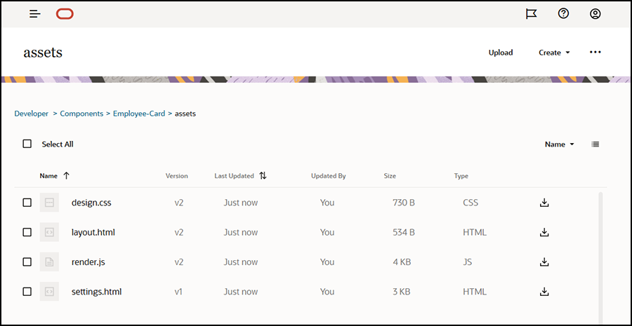

    В выбранной папке создается файл пакета макета с заданным именем макета контента и расширением имени .zip. Выгрузите файл в среду разработки для редактирования указанных файлов.
    Папка активов макета контента
    Эти файлы управляют макетом полей в элементах контента, использующих макет контента карты сотрудника. Если включена функция Добавить поддержку пользовательских настроек при использовании на сайтах, то создается также дополнительный файл с именем settings.html, который обеспечивает визуализацию по умолчанию одного элемента контента для его отображения.
    Описание GUID-1B7C7C81-7057-4E9C-B98C-C982CC483961-default.png ниже

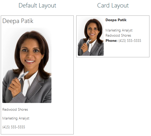

  7. Измените файлы design.css, layout.html и render.js, чтобы получить нужный макет контента.
    Например, в следующих файлах укажите макет контента карты сотрудника:
