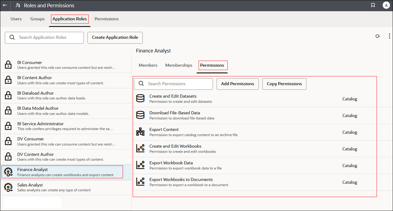

  5. Kliknite na položku Povolenia a zobrazí sa zoznam povolení, ktoré sú priamo pridelené role aplikácie.
    Keď vyberiete rolu aplikácie, ktorú ste vytvorili úplne od začiatku, napravo sa zobrazí zoznam povolení pridelených danej role. V tomto príklade sa viacerým povoleniam (Vytvoriť a upraviť zošity, Exportovať zošit do dokumentu atď.) udelí rola aplikácie, ktorú ste vytvorili (Finanční analytici).
    Povolenia môžete podľa potreby pridať alebo odstrániť.

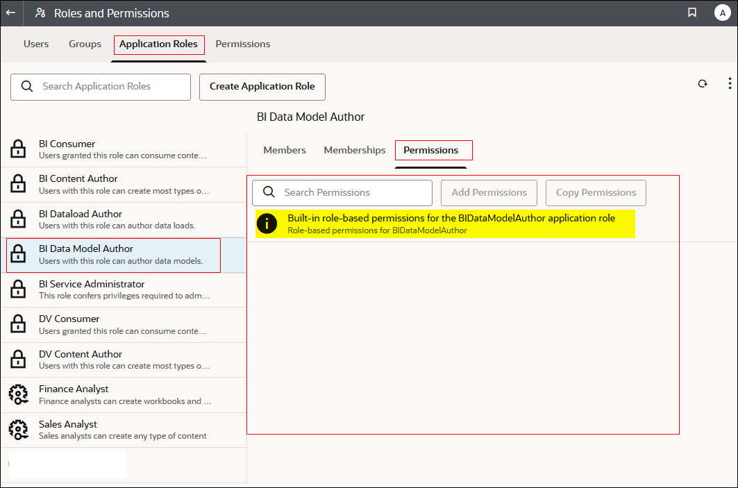

    Keď vyberiete jednu z preddefinovaných rol aplikácie, napríklad Autor dátového modelu BI, zobrazí sa hlásenie, že rola obsahuje množinu vstavaných povolení na základe roly a voľby Pridať povolenia aj Kopírovať povolenia sú neaktívne. Povolenia pridelené preddefinovanej role aplikácie nemôžete zmeniť.
    Karta Povolenia pre preddefinovanú rolu aplikácie

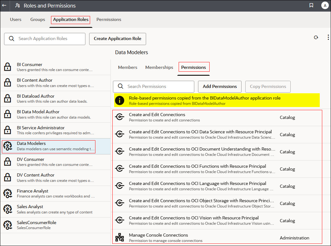

    Keď vyberiete používateľom definovanú rolu aplikácie, ktorá obsahuje povolenia skopírované z niektorej z preddefinovaných rol aplikácie, ako je napríklad Autor dátového modelu BI, zobrazí sa hlásenie, že rola obsahuje množinu vstavaných povolení na základe roly a okrem toho aj ďalšie povolenia priradené k preddefinovanej role aplikácie, ako aj povolenia, ktoré ste role udelili vy. V tomto príklade ste vytvorili rolu aplikácie s názvom Modelári dát, ktorá má rovnaké povolenia ako preddefinovaná rola aplikácie Autor dátového modelu BI a ďalšie povolenia na pripojenie k rôznym dátovým zdrojom.
    Karta Povolenia pre povolenia skopírované z preddefinovanej roly aplikácie
