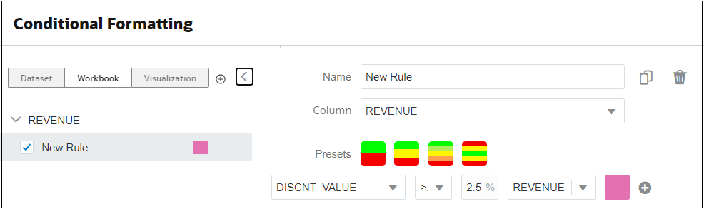

V tomto príklade je znázornené, ako pomocou podmieneného formátovania porovnať mieru s percentom hodnoty.
V tomto príklade zvýrazníte typy produktov ako audio, telefóny a príslušenstvo, pri ktorých je hodnota zľavy (uložená v parametri DISCNT_VALUE) vyššia ako 2,5 % z výnosov.
Tu je postup, ako tento príklad nakonfigurovať pomocou dialógového okna Podmienené formátovanie.
  • V poli Stĺpec vyberte položku Výnosy.
  • V rozbaľovacom zozname Prednastavené voľby nižšie vyberte hodnotu DISCNT_VALUE.
  • V rozbaľovacom zozname operátorov vyberte symbol väčšie ako >, do poľa zadajte hodnotu 2,5 a kliknite na položku %
  • Kliknutím na položku Formát zobrazte výber farieb a vyberte purpurový odtieň.
    Popis GUID-28D5CDF6-FF4D-481F-AE68-1EF0094120F7-default.png je uvedený nižšie
