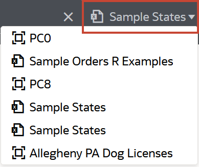

    • Ak chcete vybrať inú množinu alebo oblasť, na ktorú sa má otázka použiť, kliknite na položku Dáta pri názve množiny dát alebo tematickej oblasti.
