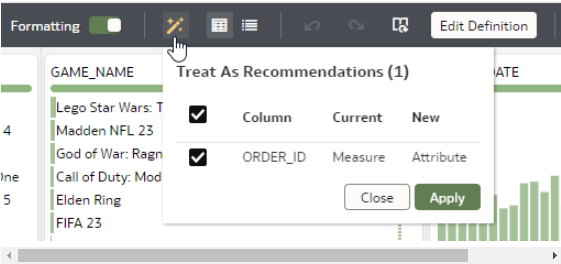

  2. Kliknite na ikonu Asistent AI Ikona Asistenta AI.
  3. Zobrazte kartu Spracovať ako.
  4. Vyberte stĺpce, ktoré sa majú zmeniť z typu zadaného v poli Aktuálne na typ zadaný v poli Nové.
  5. Kliknite na tlačidlo Použiť.
