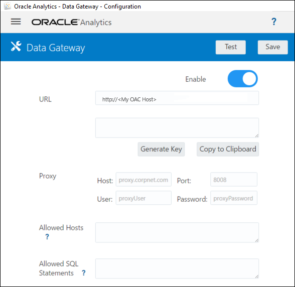

  5. För varje datanätslussagent använder du datanätslussagentens hemsida för att generera en behörighetsnyckel för den datorn:
    Om du ombeds att logga in anger du samma användarnamn och lösenord som du angav på sidan Inloggningsuppgifter i installationsprogrammet för datanätslussen.
    1. Starta datanätslussagenten genom att öppna en webbläsare och ange webbadressen: <Local hostname>:<port>/obiee/config.jsp så visas datanätslussagentens hemsida.
      I Windows kan du till exempel ange webbadressen http://localhost:8080/obiee/config.jsp.
    2. I fältet URL anger du den URL för Oracles analysmoln som du kopierade i steg 2.
    3. Klicka på Generera nyckel och klicka sedan på Kopiera till urklipp.
      Lämna de andra fälten tomma.
      Obs!:
      Klicka inte på Testa, Spara eller Aktivera ännu.

  7. Växla till hemsidan för datanätslussagenten.
  8. Valfritt: Du kan också använda fältet Tillåtna värdar för att begränsa datanätslussens åtkomst till specifika värddatorer. Låt fältet vara tomt om du vill att datanätslussen ska kunna få åtkomst till valfri värddator.
    Du kan ange värdnamn och IP-adresser med asteriskjokertecken (*), avgränsade med semikolon.
    Exempel: abcd*.example.com; 10.174.* .
    Som standard försöker datanätslussagenten ansluta till en datakälla på en värd som har angetts i en fjärranslutning i Oracles analysmoln. Med fältet Tillåtna värdar kan du begränsa de målvärdar och IP-adresser som datanätslussen kan ansluta till. Du måste emellertid konfigurera datanätslussen så att alla agenter kan betjäna alla fjärrfrågor.
  9. Valfritt: Du kan också använda fältet Tillåtna SQL-satser för att begränsa datanätslussen till specifika datamanipuleringsspråks- (DML) eller SQL-konstruktioner. Låt fältet vara tomt om du vill att datanätslussen ska kunna köra alla SQL-satser eller DML-konstruktioner för datakällan.
    Du kan till exempel ange SELECT om du vill begränsa datanätslussen till skrivskyddad åtkomst till fjärrdatakällan. Du kan även ange SELECT; ALTER SESSION om du vill begränsa datanätslussen till att använda åtgärderna SELECT och ALTER SESSION.
    Kontrollera att SQL i anslutningsskript för semantiska modeller (eller någon annanstans) inte innehåller avslutande blanktecken eller kontrolltecken (EOL – radslut eller CR – radmatning).
  10. Klicka på Testa, Spara och sedan Aktivera.
