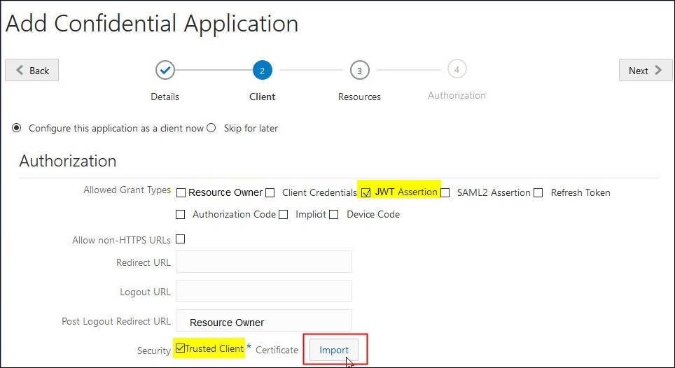

  5. Välj Konfigurera applikationen som en klient nu.
  6. I Allowed Grant Types (tillåtna tilldelningstyper) klickar du på JWT Assertion (JWT-verifiering).
  7. För Säkerhet:
    1. Välj Trusted Client (betrodd klient).
    2. Klicka på Importera ange ett Certifikatalias och ladda upp klientcertifikatfilen.
    Lägg till konfidentiell applikation
