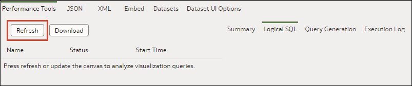

  4. I rutan Utvecklare klickar du på Prestandaverktyg och sedan på Logisk SQL. Klicka på Förnya.
    Knappen Förnya i dialogrutan Utvecklare
  5. Leta upp och kopiera det logiska SQL-uttrycket SELECT för den kolumn du vill använda som ett värde i parametern.
