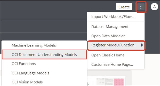

  2. På hemsidan för Oracle Analytics klickar du på menyn Sida Menyn Sida tre punkter, väljer Registrera modell/funktion och sedan modeller för OCI Document Understanding.

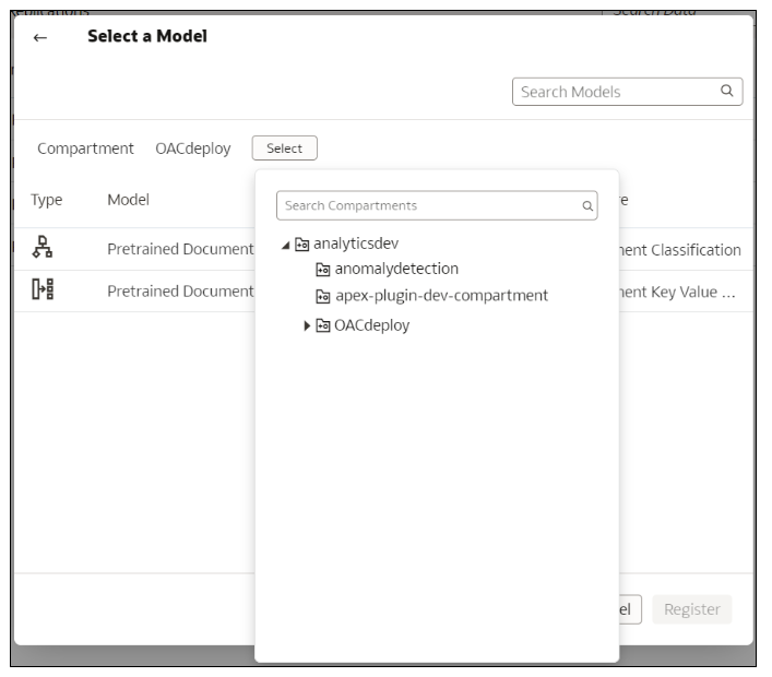

    Vill du registrera modeller i ett annat delområde klickar du på Välj bredvid namnet på delområdet och väljer ett annat delområde.

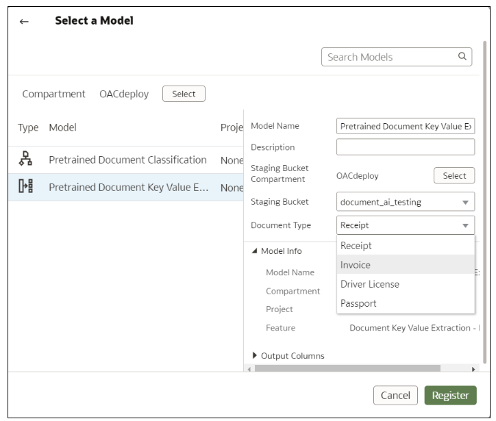

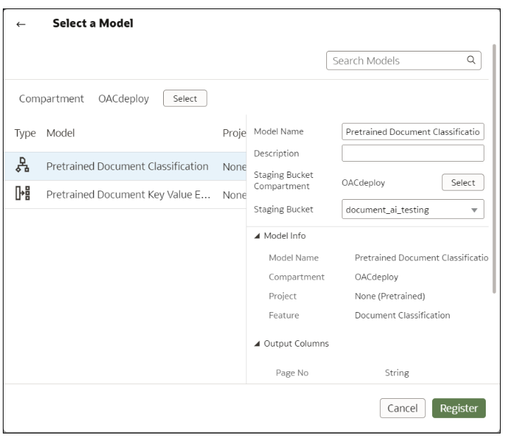

  4. Välj den modell du vill använda.
    Välj en modell för dokumentklassificering för att identifiera dokument.
    Välj en modell för extrahering av nyckelvärden för att extrahera information från dokument och välj sedan Inbetalning, Faktura, Körkort eller Pass i listan Dokumenttyp.
  5. I Modellnamn anger du ett namn för att identifiera modellen i Oracle Analytics.
  6. I Delområde för dataområde för mellanlagring väljer du plats för behållaren för mellanlagring.
  7. I Namn på dataområde för mellanlagring väljer du det dataområde du angett i steg 1 (till exempel MyDocumentsModelStagingBucket).
  8. Klicka på Registrera.
