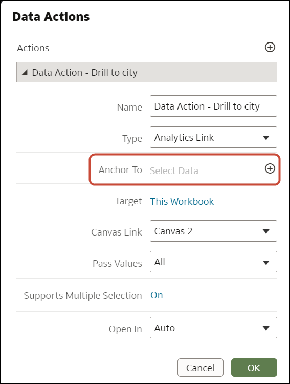

När du skapar en dataåtgärd kan du förankra den vid specifika kolumner som visas på ritytan. Om du förankrar en dataåtgärd vid specifika kolumner är dataåtgärden endast tillgänglig för arbetsboksanvändare om de väljer datapunkter i alla angivna kolumner.
I dialogrutan Dataåtgärder väljer du Lägg till data under Förankra till och väljer en eller flera kolumner.
Beskrivning av GUID-2FD34175-B812-45C8-8072-F1650F997B43-default.png följer
.png
Om du förankrar en dataåtgärd vid flera kolumner måste användare välja flera datapunkter från alla de angivna kolumnerna för att dataåtgärden ska visas på snabbmenyn vid högerklickning. Om inga kolumner till exempel är förankrade vid dataåtgärden "Dataåtgärd - Borra till stad" kan användaren klicka var som helst för att få åtkomst till "Dataåtgärd - Borra till stad".
