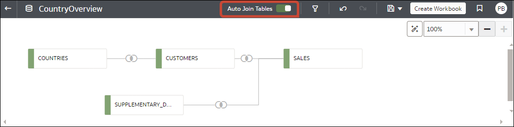

Du kan använda växelknappen Koppla tabeller automatiskt för att förhindra att Oracle Analytics skapar kopplingar när du lägger till tabeller i en datamängd.
När du drar och släpper tabeller till en datamängd skapas som standard automatiskt alla definierade kopplingar i datakällan mellan datamängdens tabeller. Oracle Analytics skapar även automatiskt kopplingar baserat på matchningarna med tabellnamn som hittas mellan tabellerna.
I vissa fall kan du vilja bygga kopplingarna för en datamängd manuellt i stället för att Oracle Analytics bygger kopplingarna åt dig. Om datamängderna till exempel innehåller för många matchande kolumner och det tar för lång tid att ta bort onödiga matchningar. I sådana fall avmarkerar du växlingsknappen Koppla tabeller automatiskt för att stänga av funktionen för automatiska kopplingar.
Om du avmarkerar Koppla tabeller automatiskt flyttas inte datamängdens befintliga kopplingar bort vilket innebär att du måste flytta bort kopplingarna manuellt.
Efter att du stänger av de automatiska kopplingarna och lägger till tabeller i datamängden måste du lägga till kopplingar manuellt innan du kan spara datamängden. Mer information om hur du skapar tabellkopplingar för datamängder finns i Lägga till kopplingar mellan datamängdstabeller.
  1. hemsidan klickar du på Navigator och sedan på Data.
  2. Klicka på fliken Datamängder.
  3. Leta rätt på datamängden som du vill öppna, klicka på Åtgärder och klicka sedan på Öppna.
  4. Klicka på fliken Kopplingsdiagram.
  5. Klicka på Koppla tabeller automatiskt för att förhindra att Oracle Analytics automatiskt skapar kopplingar för tabeller som du lägger till i en datamängd.
