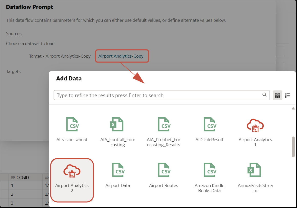

Du kan konfigurera ett dataflöde som ger en uppmaning till användarna vid exekvering om att ange en datakälla eller ett datamål, vilket gör att du kan återanvända dataflödet med andra datakällor och datamål.
I det här exemplet konfigureras ett dataflöde som uppmanar användaren att ange en indatamängd vid exekvering. I dialogrutan Dataflödesfråga klickar användaren på frågan Airline Analytics-Copy för att visa dialogrutan Lägg till data och välja en datamängd att bearbeta.
  1. hemsidan klickar du på Navigator, Data och Dataflöden.
  2. Öppna dataflödet.
  3. Så här anger du att användaren ska ange en indatamängd vid exekvering:
    • Välj steget Lägg till data - <Namn> (vanligen den första noden i dataflödet). I rutan Redigera steg väljer du sedan alternativet Fråga om att ange datamängd vid körning. Sedan anger du en Fråga för att förklara för användaren vad som ska göras.
  4. Så här anger du att användaren ska ange en utdatamängd eller kub vid exekvering:
    • För datamängder väljer du steget Lägg till data - <Namn> (vanligen den första noden i dataflödet). I rutan Redigera steg väljer du sedan alternativet Fråga om att ange datamängd vid körning. Sedan anger du en Fråga för att förklara för användaren vad som ska göras vid exekvering.
    • För Essbase-kuber väljer du steget Skapa Essbase-kub. I rutan Redigera steg väljer du alternativet Fråga om att ange datamängd vid körning. Sedan anger du de värden för Kub, Applikation och Fråga som ska användas vid exekvering.
