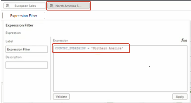

  • Du kan använda befintliga applikationsroller eller skapa dina egna. Om du till exempel vill filtrera en datamängd för global försäljning på analytiker i Europa och Nordamerika kan du skapa applikationsrollerna Försäljning i Europa och Försäljning i Nordamerika.

  • Du använder uttryck till att ange rollbaserade filter. För applikationsrollen Försäljning i Nordamerika kan du till exempel filtrera kolumnen COUNTRY_SUBREGION i tabellen COUNTRIES med uttrycket COUNTRY_SUBREGION = "Northern America".

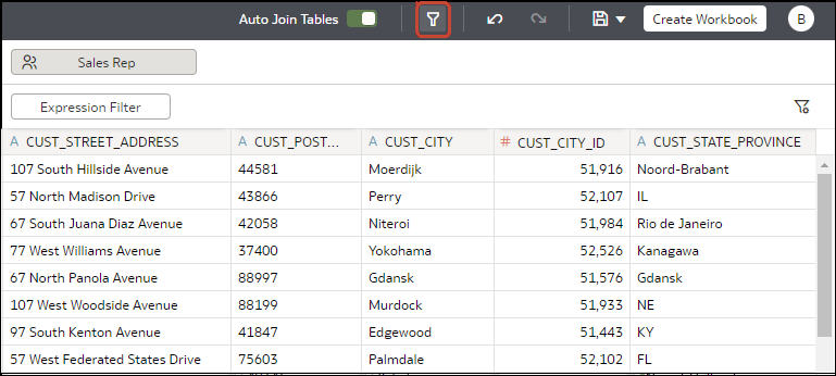

  • I datamängdsredigeraren visar du panelen för rollbaserade filter med alternativet Visa eller dölj fältet för rollbaserade filter i verktygsfältet.
