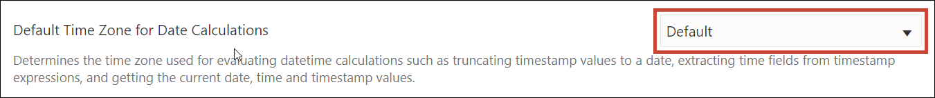

Som administratör kan du ändra den tidsstämpel som används i beräkningar med alternativet Standardtidszon för datumberäkningar i konsolen under Avancerade systeminställningar. Välj önskad tidszon i listrutan och tillämpa ändringarna för att det nya värdet ska börja användas.
.png
Mer information om tidszonsinställningar finns i Systeminställningar – formatalternativ.
