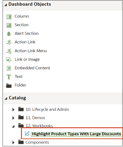

  1. hemsidan klickar du på sidmeny, väljer Öppna klassisk hemsida, öppnar eller skapar en infopanel att bädda in arbetsboken på och sparar den i Delade mappar.
  2. I rutan Katalog i infopanelsdesignern går du till arbetsboken och drar den till infopanelsritytan.
    Du kanske, till exempel, har lagrat arbetsboken för visualisering i en mapp med namnet Arbetsböcker i området Delade mappar.
  3. Om du vill ändra visningsstorlek eller ange vilken rityta som ska visas klickar du på Egenskaper.
    Standardinställningen är att den senaste ritytan i arbetsboken visas.
