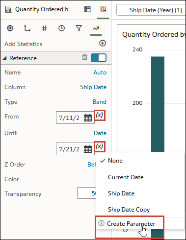

  1. Gå till hemsidan, välj arbetsboken med visualiseringen som innehåller den referenslinje eller det referensområde du vill binda till en parameter, klicka på Åtgärder och välj Öppna.
  2. Klicka för att välja visualiseringen. Sedan klickar du på Egenskaper och Analys i grammatikpanelen.
  3. För en referenslinje går du till fältet Värde och för ett referensområde använder du fälten Från och Till. Klicka på (x) Bind till parameter.
  4. Klicka på Skapa parameter för att skapa och binda parametern till referenslinjen eller referensområdet.
    Knappen Bind till parameter
    Den nya parameterns namn matchar kolumnnamnet.
