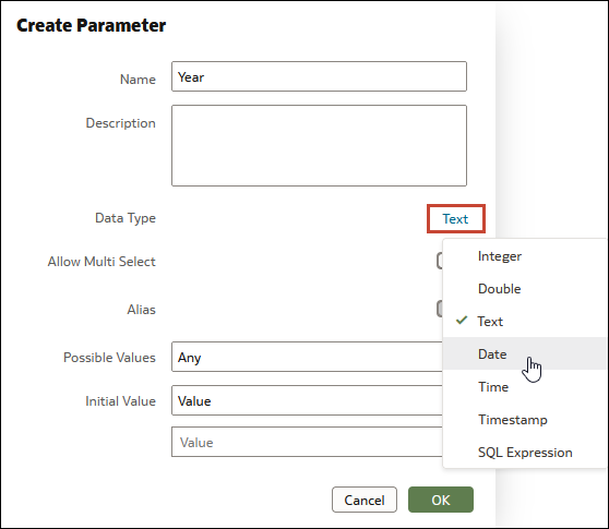

  4. I fältet Namn anger du ett unikt namn.
  5. Klicka på Datatyp och välj den typ av data du vill att parametern ska acceptera.
    Alternativ för val av datatyp
  6. I fältet Tillgängliga värden anger du hur du vill att parameterns värde ska anges.
  7. I fältet Startvärde väljer du hur du vill att parameterns startvärde ska fastställas. Om du inte vill använda ett startvärde väljer du Värde och lämnar värdet tomt.
  8. Klicka på OK.
