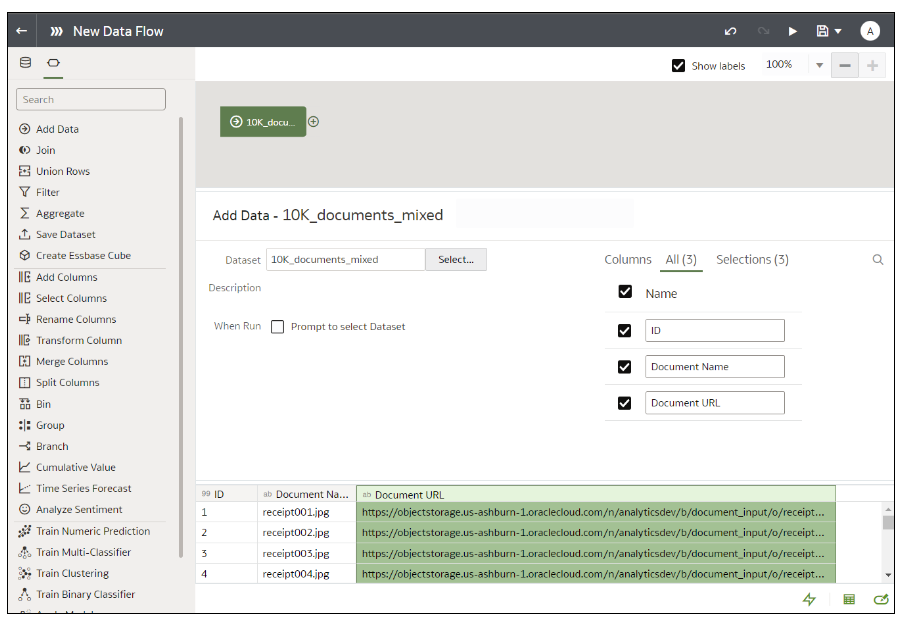

  1. På Oracle Analytics hemsida klickar du på Skapa och sedan på Dataflöde.
  2. Välj datamängden som länkar till dokumenten du vill analysera och klicka sedan på Lägg till.
  3. I dataflödesredigeraren klickar du på Lägg till ett steg (+).

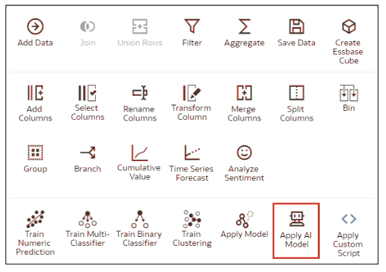

  4. I rutan Dataflödessteg dubbelklickar du på Tillämpa AI-modell och väljer den modell som ska användas.
    Du kan till exempel välja förtränad dokumentklassificering för att identifiera pass.
  5. I Tillämpa AI-modell går du till sektionen Indata och konfigurerar parametrarna Indatakolumn och Indatatyp.
    • Om du refererar till källdokumenten per behållare ska du i Indatakolumn välja URL och i Indatatyp välja Dataområden.
    • Om du refererar till källdokumenten individuellt ska du i Indatakolumn välja Filadress och i Indatatyp välja Dokument.

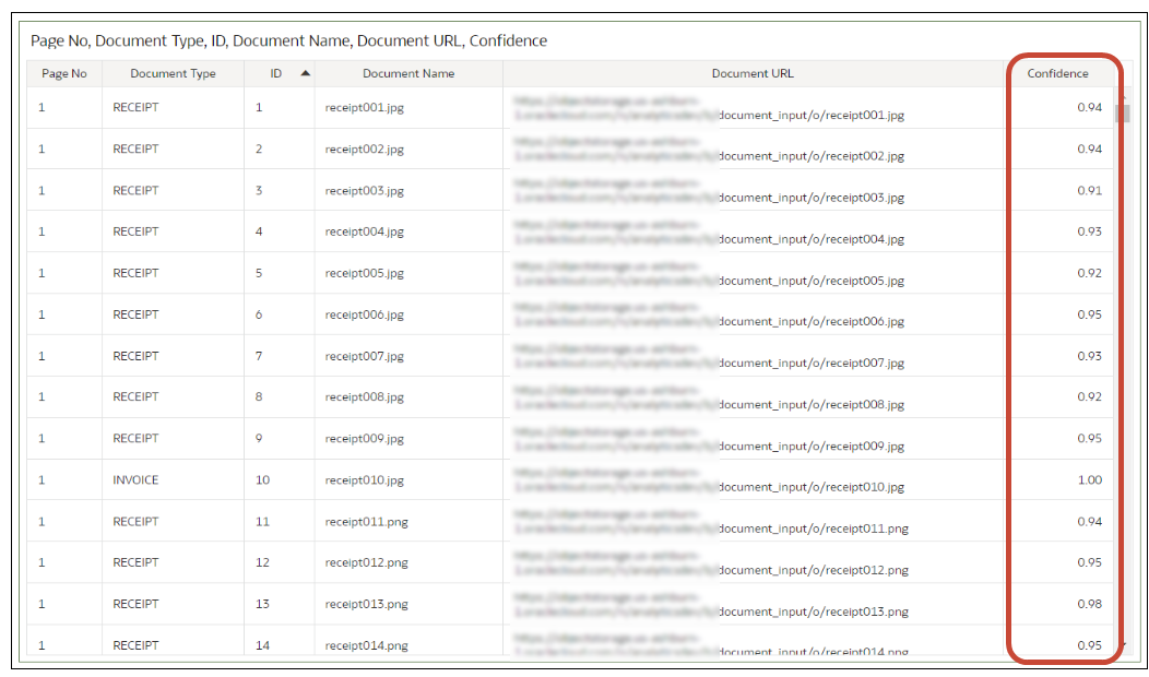

  10. Klicka på Kör dataflöde.
När dataflödet slutför analysen öppnar du datamängden som du angav i steg 7.
På hemsidan för Oracle Analytics hittar du den genererade datamängden genom att gå till Data, sedan Datamängder.

För närmare information om de resultat som har genererats, se Utdata genererade för modeller för OCI Document Understanding.
