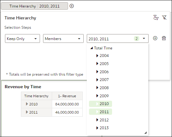

  • Medlemmar – gör att du kan ange exakt de medlemmar du vill att urvalssteget ska användas på. Det är bara valda medlemmar som visas i visualiseringen. Detta är standardoperatorn.
    Exempel på nivåhierarki: Om du använder ett urvalssteg med åtgärden Behåll endast, operatorn Medlemmar och medlemmarna 2010 och 2011 för en tabell som visar intäkten för en tidsdimension, visas bara intäkten för de två åren i tabellen.
    Beskrivning av GUID-2247166E-E35D-42FC-BEBC-1C6A48B759F0-default.png följer
