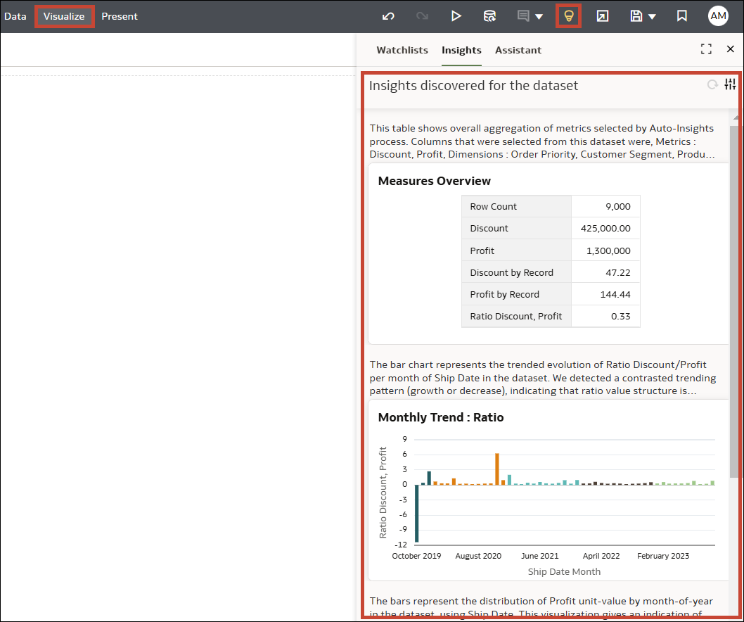

Använd Automatiska insikter för att få omedelbara insikter i dina data
När du laddar upp en datamängd till Oracle Analytics beräknar Automatiska insikter intressanta insikter i dina data.
Klicka på Automatiska insikter i det övre högra hörnet på sidan Visualisera Ikonen Automatiska insikter (vit innebär bearbetning, gul innebär klar). (den går från att vara vit till gull när insikterna är klara) och rulla ned på panelen för en lista över rankade insikter. Den artificiella intelligensmotorn som genererar dessa insikter fokuserar på att hitta kolumnerna med lämpligaste data för intressanta insikter och på hur avancerade analystekniker används på dessa kolumner.
Beskrivning av GUID-462638C0-106A-433E-AD75-1E06EEFD1748-default.png följer
.png
Listan över insikter som visas varierar beroende på följande information:
  • Vilka typer av kolumner finns i din datamängd (till exempel hur många dimensioner, hur många datum, hur många mätvärden)
  • Vilka data finns i varje kolumn (till exempel vilka är dimensionernas kardinaliteter, gleshet, fördelning)
Om du till exempel inte har några datumkolumner i dina data kommer det inte att finnas några insikter om trender eller säsongsvariation.
När du rullar ned på panelen med insikter återges visualiseringar med en övergripande textbeskrivning för att hjälpa dig att förstå vad insikten handlar om, hur du läser den och varför den visas på den här panelen. Vanligtvis hamnar insikter som visar en hög kontrast i värden (till exempel trender som korsar linjer, stora variationer i staplar, spridning i spridningsdiagram) högre upp i panelens rankning. Du kan dra de här insikterna till din arbetsboksrityta genom att klicka på ikonen Plus i en visualisering eller genom att dubbelklicka på själva visualiseringen.
