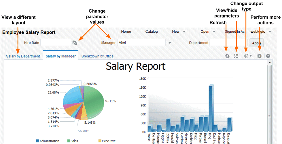

Konfigurera pixelperfekta rapporter med Rapportvisning
Använd Rapportvisning för att konfigurera pixelperfekta bilder.
Följande alternativ är tillgängliga i Rapportvisning. Alla alternativ är inte tillgängliga för alla rapporter.
  • Ange parametrar
  • Välj layout
  • Välj utdatatyp
  • Utför åtgärder
Bilden visar alternativen för Rapportvisning.
