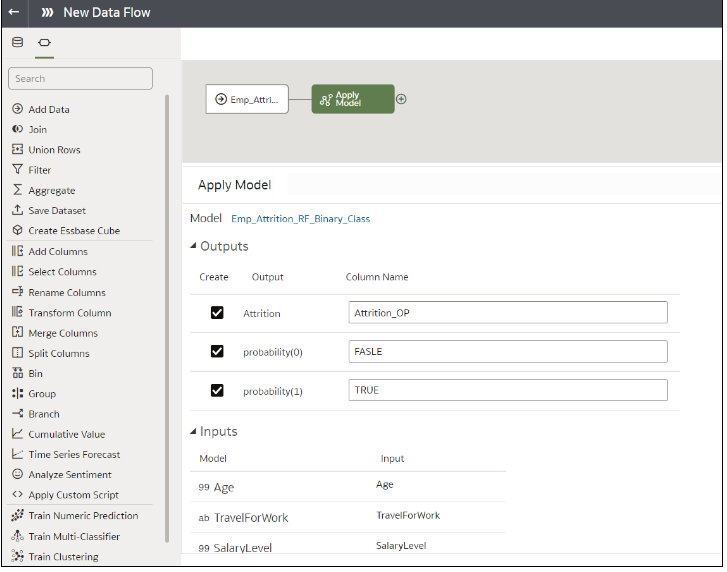

  1. På Oracle Analytics hemsida klickar du på Skapa och sedan på Dataflöde.
  2. Välj den datamängd du vill analysera och klicka på Lägg till.
  3. I dataflödesredigeraren klickar du på Lägg till ett steg (+).
  4. I rutan Dataflödessteg dubbelklickar du på Använd modell så visas dialogrutan Välj modell.
  5. Välj en modell och klicka på OK.
  6. I dialogrutan Använd modell konfigurerar du modellen med inställningarna under Utdata och Indata.
  7. I dataflödesredigeraren klickar du på Lägg till ett steg (+) och väljer Spara data.
  8. Ange namnet på datamängden där utdataresultaten ska lagras.

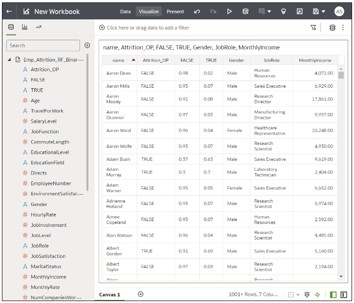

  11. Klicka på Kör dataflöde för att använda Data Science-modellen och spara resultatet i utdatamängen för vidare analys.
  12. När dataflödeskörningen slutförs klickar du på Navigator och på Data och öppnar sedan den datamängd som genererats på sidan Datamängder.
Nu kan du visualisera dina data i en arbetsbok.
