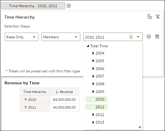

  • สมาชิก
    ตัวอย่างลำดับชั้นของระดับ: สำหรับตารางที่แสดงรายรับสำหรับไดเมนชันเวลา หากคุณใช้ขั้นตอนการเลือกที่มีการดำเนินการ 'เก็บเฉพาะ', โอเปอเรเตอร์ 'สมาชิก', และสมาชิก 2010 และ 2011 ตารางจะแสดงรายรับสำหรับสองปีดังกล่าวเท่านั้น
    คำอธิบาย GUID-2247166E-E35D-42FC-BEBC-1C6A48B759F0-default.png มีดังนี้
