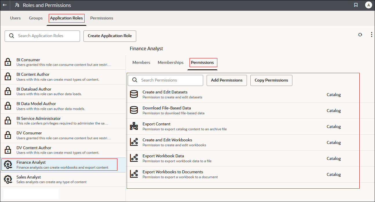

  5. Doğrudan uygulama rolüne verilen izinlerin listesini görmek için İzinler'e tıklayın.
    Sıfırdan oluşturduğunuz bir uygulama rolünü seçtiğinizde sağ tarafta o role verilen izinlerin listesini görürsünüz. Bu örnekte, oluşturduğunuz bir uygulama rolüne (Finans Analisti)(Çalışma Kitapları Oluşturma ve Düzenleme, Çalışma Kitabını Dokümana Aktarma vb.) çeşitli izinler verilmektedir.
    Gerektiğinde izinleri ekleyebilir ve silebilirsiniz.

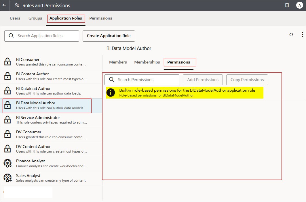

    İş Zekası (BI) Veri Modeli Yazarı gibi ön tanımlı uygulama rollerinden birini seçtiğinizde, rolün bir dizi yerleşik, rol tabanlı izin içerdiğini ve hem İzin Ekle hem de İzinleri Kopyala seçeneklerinin gri renkte olduğunu belirten bir mesaj görürsünüz. Öntanımlı bir uygulama rolüne verilen izinleri değiştiremezsiniz.
    Öntanımlı bir uygulama rolü için izinler sekmesi

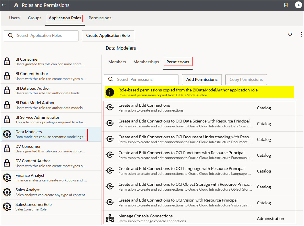

    İş Zekası (BI) Veri Modeli Yazarı gibi ön tanımlı uygulama rollerinden birinden kopyalanan izinleri içeren kullanıcı tanımlı bir uygulama rolünü seçtiğinizde, şunu gösteren bir mesaj görürsünüz: rol, yerleşik rol tabanlı izinler kümesinin yanı sıra ön tanımlı uygulama rolüne atanan tüm ek izinleri ve role verdiğiniz tüm izinleri içerir. Bu örnekte, İş Zekası (BI) Veri Modeli Yazarı ön tanımlı uygulama rolü ile aynı izinlere ve çeşitli veri kaynaklarına bağlanmak için ek izinlere sahip Veri Modelleyicileri adlı bir uygulama rolü oluşturdunuz.
    Bir uygulamanın, öntanımlı bir uygulama rolünden kopyalanan izinler sekmesi
