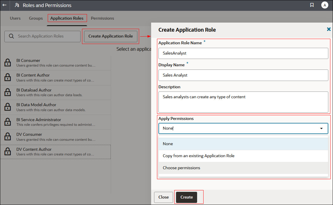

  1. Konsol'a tıklayın.
  2. Roller ve İzinler'e tıklayın.
  3. Uygulama Rolleri'ne tıklayın.
  4. Uygulama Rolü Oluştur'a tıklayın.
  5. Uygulama Rolü Adı, Görünen Ad ve Açıklama için uygun değerleri girin.
    Uygulama Rolü Adı alfasayısal karakterleri (ASCII veya Unicode), boşlukları ve diğer yazdırılabilen karakterleri (örneğin alt çizgi veya köşeli parantez) içerebilir.
  6. İzinleri Uygula için şunlardan birini seçin:
    • Hiçbiri - İzinsiz bir uygulama rolü oluşturur. İzinleri daha sonra ekleyebilirsiniz.
    • Mevcut bir uygulama rolünden kopyala - Ön tanımlı uygulama rollerinin listesini görüntüler. İzinleri kopyalamak istediğiniz uygulama rolünü seçin. Yeni uygulama rolü seçtiğiniz rolle aynı izinlerle başlar. İzinlerde daha sonra ince ayar yapabilirsiniz.
      Not:
      Bu adımda, seçtiğiniz öntanımlı uygulama rolüne ilişkin izin yetkilerini kopyalıyorsunuz. Uygulama rolünün üyelerini veya üyeliklerini kopyalamıyorsunuz.
    • İzinleri seç - İzinlerin listesini görüntüler. Yeni uygulama rolü için bir veya daha fazla izin seçin. İzinlerde daha sonra ince ayar yapabilirsiniz.
  7. Oluştur'a tıklayın.
