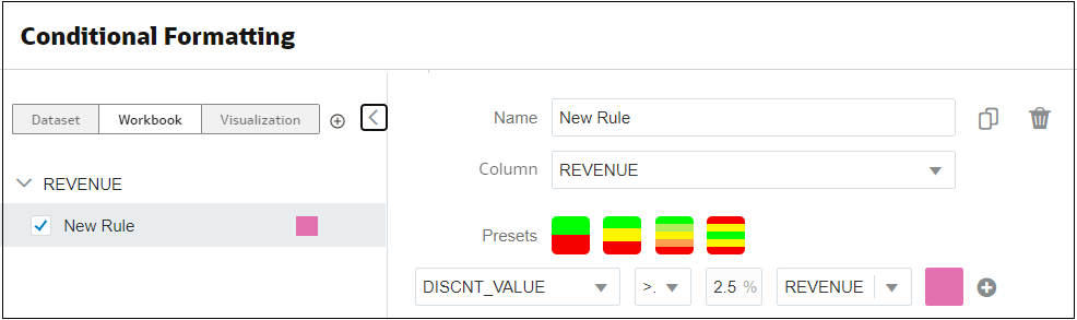

Bu örnek, bir ölçüyü bir değerin yüzdesiyle karşılaştırmak için koşullu biçimlendirmenin nasıl kullanılacağını gösterir.
Bu örnekte, indirim değerinin (DISCNT_VALUE içinde depolanan) gelirin %2,5'inden fazla olduğu ses, telefon ve aksesuarlar gibi ürün tiplerini vurgularsınız.
Koşullu Biçimlendirme iletişim kutusu kullanılarak bu örneğin nasıl konfigüre edilebileceği burada yer alır.
  • Sütun alanında Gelir'i seçin.
  • Ön Ayar altındaki açılan listede DISCNT_VALUE öğesini seçin.
  • İşleç açılan listesinde büyüktür sembolünü '>' seçin, değer kutusuna '2,5' yazın ve % işaretine tıklayın.
  • Renk seçiciyi görüntülemek ve mor bir ton seçmek için Format'ı seçin.
