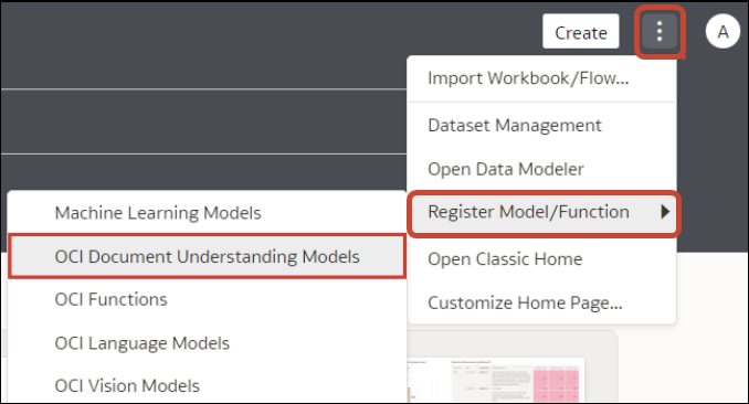

  2. (Oracle Analitik içinde) Giriş sayfanızda Sayfa Menüsü'ne tıklayın Sayfa Menüsü üç nokta, Modeli/Fonksiyonu Kaydet'i ve ardından Oracle Bulut Altyapısı Dokümanını Anlama Modelleri'ni seçin.

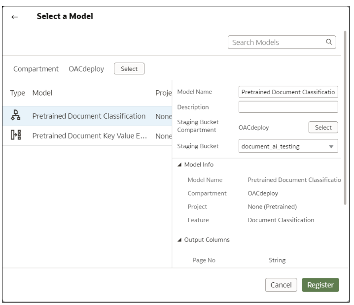

  3. Model Kaydet iletişim kutusunda, Bağlantıdan altında, Oracle Bulut Altyapısı Geçici Kullanım Alanınıza Bağlantı Oluşturma içinde oluşturduğunuz bağlantıya tıklayın.
    Oracle Analitik, bölme öndeğerindeki mevcut modellerin bir listesini görüntüler.

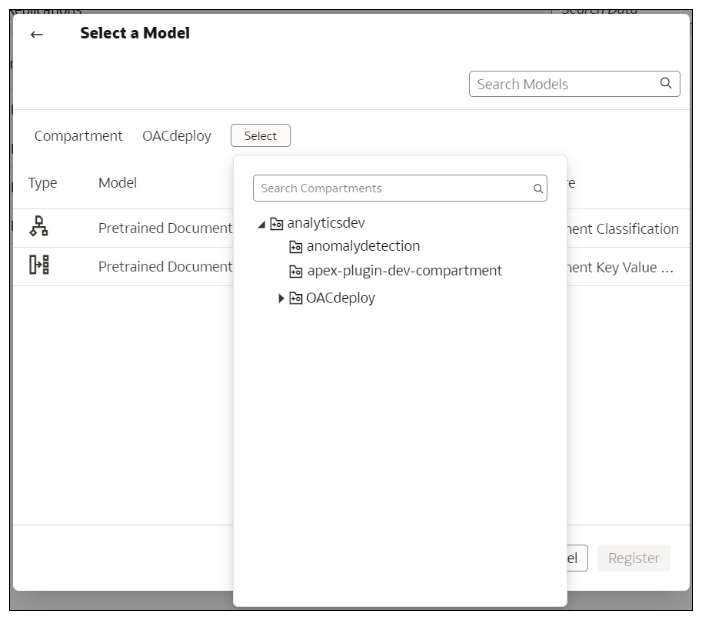

    Modelleri farklı bir bölmeye kaydetmek için bölme adının yanındaki Seç'e tıklayın ve farklı bir bölme seçin.
  4. Kullanmak istediğiniz modeli seçin.
    Dokümanları tanımlamak için bir doküman sınıflandırma modeli seçin.

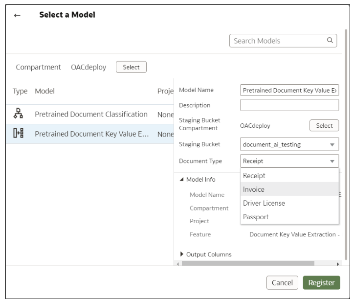

    Dokümanlardan bilgi çıkartmak için bir anahtar değer çıkartma modeli seçin ve ardından Doküman Tipi listesinden Makbuz, Fatura, Sürücü Belgesi veya Pasaport'u seçin.
  5. Model Adı içinde, Oracle Analitik'teki modeli tanımlamak için bir ad belirtin.
  6. Bekletme Bellek Alanı Bölmesi'nde bekletme bellek alanınızın konumunu seçin.
  7. Bekletme Bellek Alanı Adı'nda 1. Adımda belirttiğiniz bellek alanını seçin (örneğin, MyDocumentsModelStagingBucket).
  8. Kaydet'e tıklayın.
