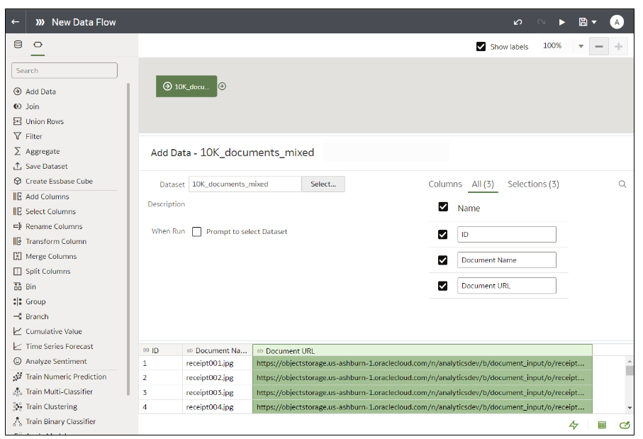

  1. Giriş sayfanızda Oluştur'a ve ardından Veri Akışı'na tıklayın.
  2. Analiz etmek istediğiniz dokümanlara bağlanan veri kümesini seçin ve ardından Ekle'ye tıklayın.

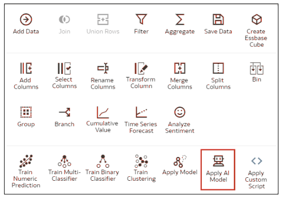

  3. Veri Akışı düzenleyicisinde Adım ekle (+) seçeneğine tıklayın.
  4. Veri Akışı Adımları bölmesinde Adaptif Zeka Modeli Uygula'ya çift tıklayın ve kullanılacak modeli seçin.
    Örneğin pasaportları tanımlamak için Önceden Eğitilmiş Doküman Sınıflandırması'nı seçebilirsiniz.
