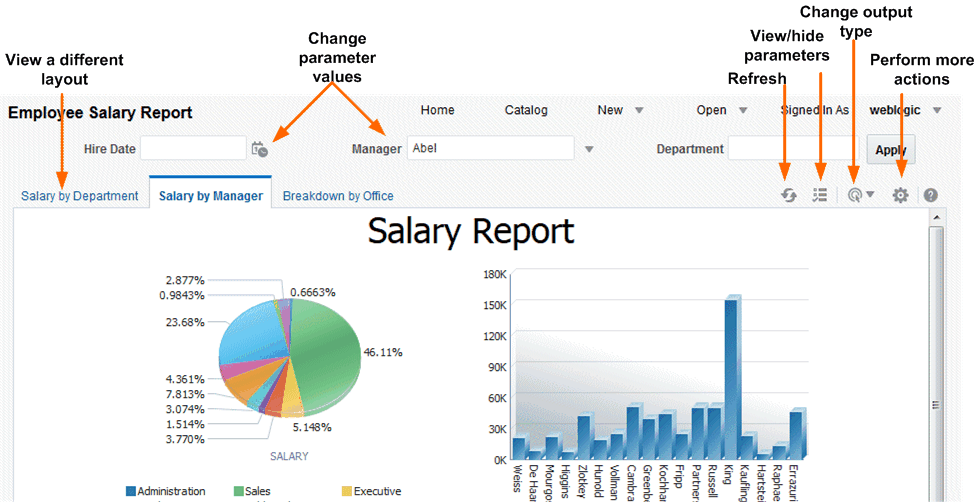

Aşağıdaki seçenekler Rapor Görüntüleyicide mevcuttur. Tüm seçenekler tüm raporlar için kullanılabilir değildir.
  • Parametre belirleme
  • Yerleşim seçme
  • Çıktı türü seçme
  • Eylem gerçekleştirme
Resimde Rapor Görüntüleyici seçenekleri gösterilir.
Parametre Belirleme
Parametre değeri girilmesini gerektiren raporlar, rapor görüntüleyicide parametre seçimi istemleri gösterir. İstemlerin sunumu rapor konfigürasyonuna göre değişiklik gösterir.
Parametreler rapor görüntüleme alanının en üstünde, rapor görüntüleme alanının sol kısmında açılır iletişim kutusu olarak ya da rapor görüntülenmeden önceki sayfada istemler olarak gösterilebilir. Parametre ayarını her rapor için özellikle konfigüre etmek üzere rapor düzenleyicisini kullanın.
  1. Parametre istemlerini görüntülemek veya gizlemek için rapor görüntüleyicisinin sağ üst bölgesindeki Parametreler'e tıklayın.
  2. Parametre değerlerini girin.

Yerleşim Seçme
Birden çok yerleşim mevcut olduğunda bunlar Rapor Görüntüleyici sayfasında ayrı sekmelerde görüntülenir. Farklı yerleşimlerin farklı çıktı türleri olabilir.
  1. Raporu Rapor Görüntüleyici'de açın.
  2. Görüntülemek istediğiniz rapor yerleşimi sekmesini seçin.
Çıktı Türü Seçme
Rapor Görüntüleyicisindeki menüden bir çıktı seçeneği seçebilirsiniz.
  2. Çıktı türü menüsünden rapora yönelik çıktı seçeneğini belirleyin.
    Çıktı otomatik olarak gözatıcıda veya oluşturulan uygulamada gösterilir.
