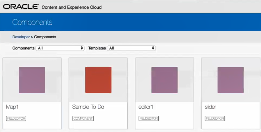

Şu örnek Alan Görünümü bileşenleri Oracle İçerik ve Deneyim Araç Paleti ile birlikte gelir:
TextFieldEditorSliderFieldEditorMapFieldEditorAşağıdaki görüntüde, örnek Alan Görünümü bileşenlerini geliştirmek için kullanabileceğiniz Oracle İçerik ve Deneyim Araç Paleti komutları gösterilir.
Kullanıma hazır Alan Görünümü bileşenlerini yerel sunucunuzda Oracle Content Management anınıza yükleyebilirsiniz. Aşağıdaki görüntüde bu bileşenler localhost:8085 üzerinde gösterilir.

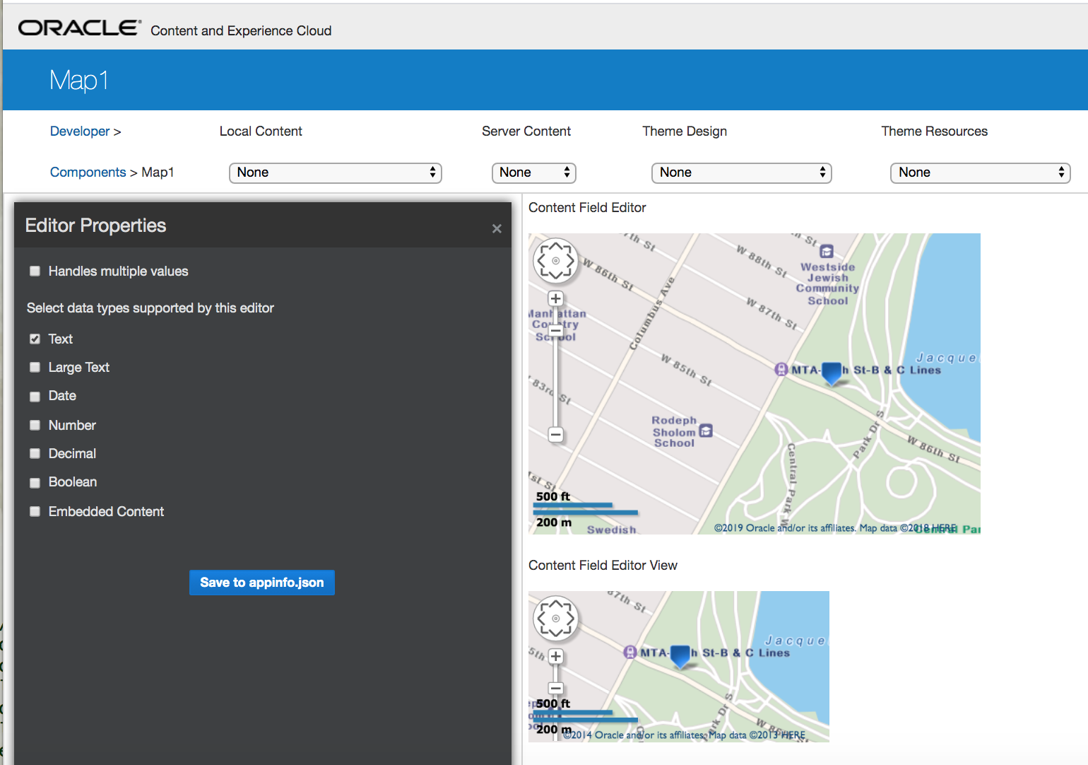

Her bileşeni (örneğin kaydırıcı) yerel sunucuda test edebilirsiniz. Burada bileşenin niteliklerini seçebilir ve bileşeni kaydedebilirsiniz.
Harita bileşeni için düzenleyici değeri olarak bir konum sağlamak üzere haritanın üzerine tıklayabilirsiniz.
Bir bileşenin ayarlarını değiştirmek (arka plan rengi gibi) için HTML dosyasını düzenleyebilirsiniz.

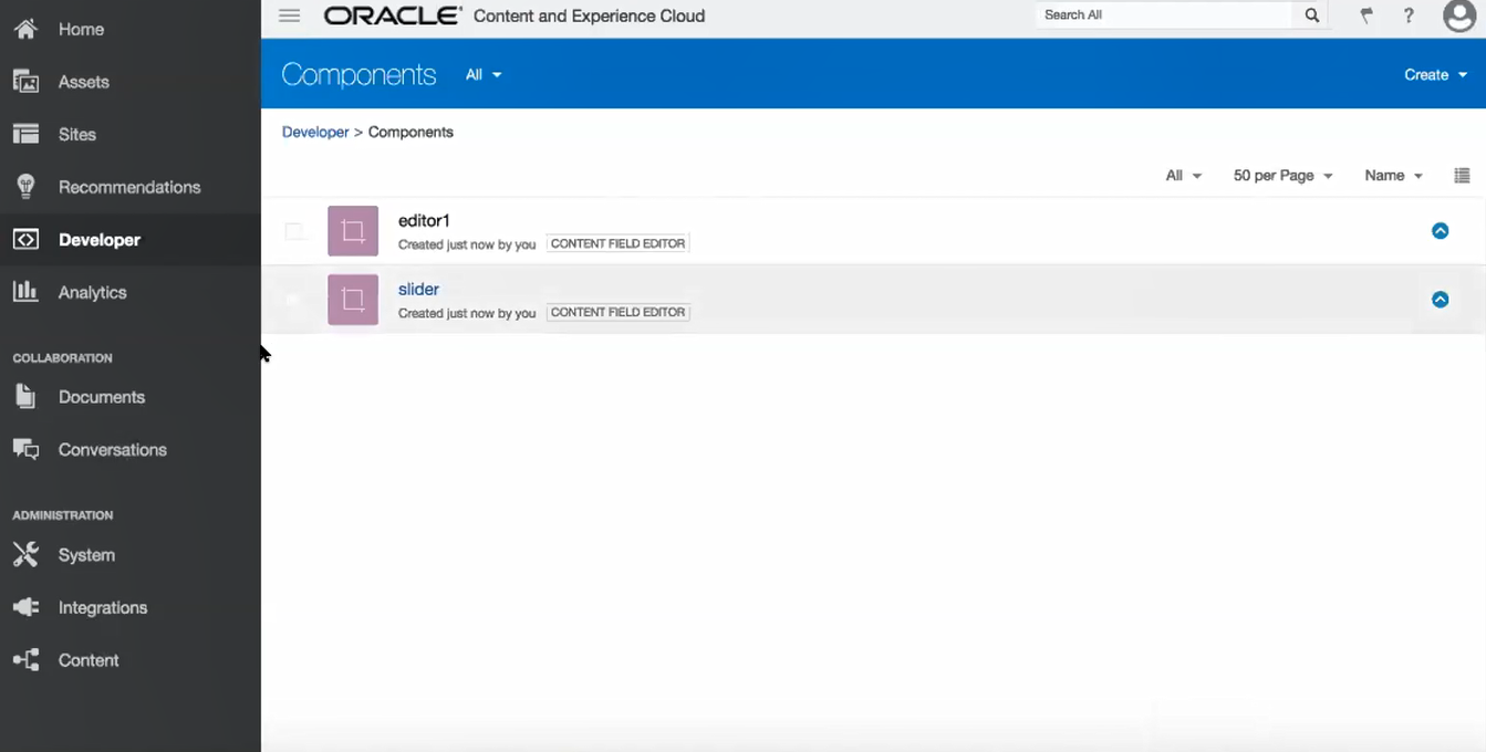

Özel alan düzenleyicilerini konfigüre ve test etme işlemini tamamladıktan sonra Oracle İçerik ve Deneyim Araç Paleti komutlarını kullanarak onları Oracle Content Management anınıza yükleyebilirsiniz:
# upload editors cec ulcp editor1,slider -p -s Latest # upload content cec cr Repo5 -s cec upload-content SimpleContent -r Rpo5 -s
Özel alan düzenleyicilerini yüklediğinizde bileşenleriniz Oracle Content Management anınıza aktarılır.
