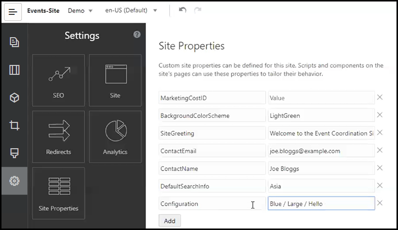

Sitelere ad/değer çiftleri şeklinde özel nitelikler ekleyebilirsiniz. Bu nitelikler sitede depolanır ve sitenin sayfalarındaki komut listelerinin ve bileşenlerin kullanımına sunulur. Bunlar, temeldeki komut listelerini ve bileşen kodunu değiştirmeye gerek kalmadan siteyi parametreleştirmeye veya özelleştirmeye yardımcı olabilir.
Özel nitelikler örneğin sayfa arka plan rengini değiştirmek, arama sonuçlarını sınırlamak, listeleri doldurmak ve genel olarak siteye bağımlı değişkenleri kontrol etmek için kullanılabilir.
Özel site nitelikleri, siteyi düzenlerken görüntülenebilecek ayarlar paneli kullanılarak eklenir.
Düzenlemek için bir site açın.
Kenar çubuğundaki
simgesine ve daha sonra
Site Nitelikleri'ne tıklayın.
