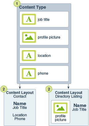

İçerik tipi, içerik öğesine hangi bilgilerin dahil edildiğini belirlemek için kullanılan bir çerçevedir. Aşağıdaki görüntüde, içerik tipleri (1) ile ilişkilendirilmiş yerleşimlerin (2) de olabileceği gösterilir. Bu, içerik tiplerinin bu belirli yerleşimde nasıl göründüklerini ve hangi bilgilerin kullanıldığını belirler. Örnek olarak, çalışan iletişim listesinde sadece bir bilgi alt kümesinin görünmesini isteyebilirsiniz ancak web sitenizdeki başka bir konumda bir çalışan resmi, konumu ve iş unvanının görünmesini isteyebilirsiniz. İçerik tipi kullanarak içerik öğesi oluşturduğunuzda, farklı düzenler ile nasıl göründüğünü önizleyebilirsiniz.

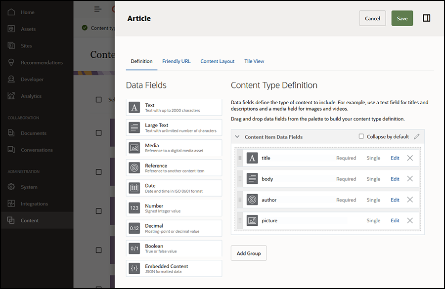

Her varlık tipi bir alan tanımı grubundan oluşur. Önceki örnekte, 'Makale' adlı içerik tipi için dört alan tanımlanmıştır: Başlık, gövde, yazar ve resim. Bu alanlar, kullanıcıların varlık tipine göre varlık oluştururken doldurduğu veri girişi formunda görünür.
Varlık tipi tanımlandıktan sonra, bir veri havuzuna eklenmelidir ve kullanıcıların veri havuzunda o tipte varlık oluşturabilmeleri için onlara katkıda bulunan erişimi verilmelidir. Daha sonra varlıklar herhangi bir kanalda yönetilebilir, yayımlanabilir ve kullanılabilir.
