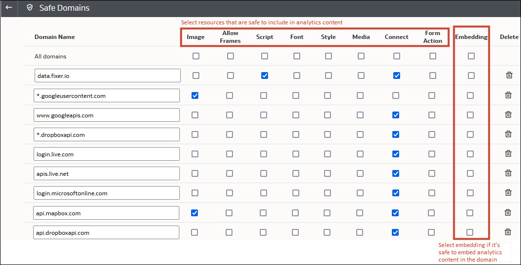

  4. 输入安全域的名称。使用如下格式:
    • www.example.com
    • *.example.com
    • https:
  5. 针对每个域指定允许使用的资源类型。
    • 指定您希望允许使用的资源类型(例如,图像和脚本等)。
    • 取消选择以阻止您认为不安全的任何资源类型。
  6. 如果您希望允许用户在位于域中的外部内容中嵌入其可视化、报表和仪表盘,请选择嵌入。
    “安全域”页
  7. 要删除域,请选择该域并单击删除图标。
