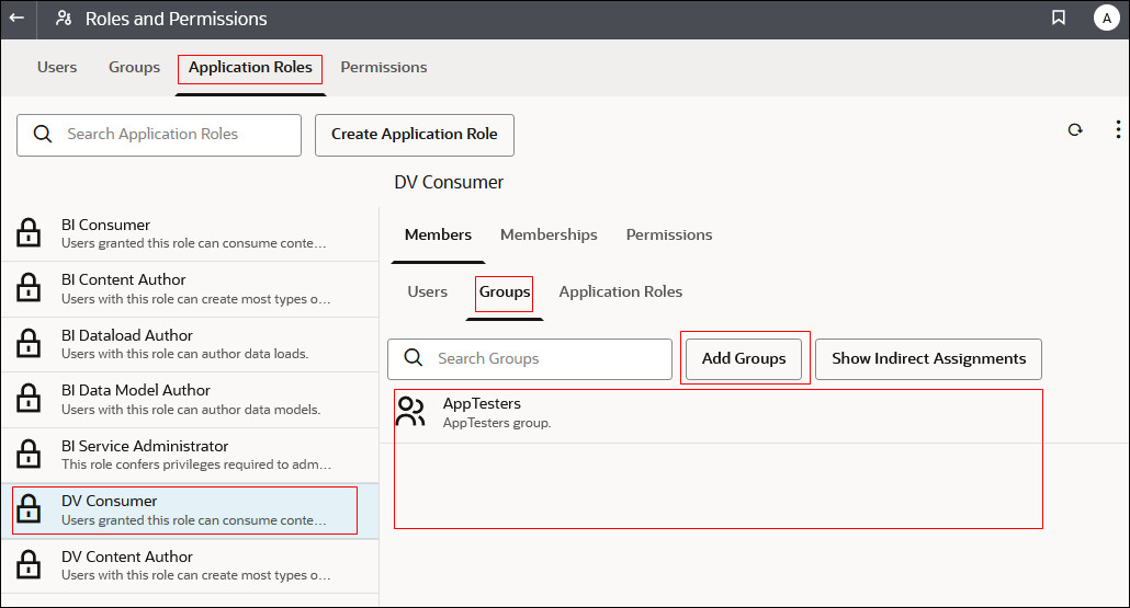

  1. 单击控制台。
  2. 单击角色和权限。
  3. 单击应用程序角色。
    将显示所有预定义的应用程序角色,以及您已经添加的应用程序角色。
  4. 选择要分配给组的应用程序角色的名称。
  5. 在成员下,单击组以查看当前分配给此应用程序角色的组。
    例如,有一个名为 AppTesters 的组直接分配到“DV 使用者”应用程序角色。
  6. 要查看(直接和间接)分配给应用程序角色的所有组的列表,请单击菜单图标,然后选择显示间接分配。
  7. 要向应用程序角色分配一组新用户,请单击添加组,选择一个或多个组,然后单击添加所选项。
  8. 要从应用程序角色中删除某个组,单击该组名称旁边的删除图标 “删除”图标。
