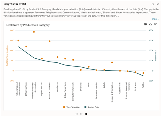

维细分也可以表示为双轴散点图,其中每个点表示所选数据的细分,线条表示其余数据的细分。成员根据其余数据从高到底排序。
例如,此洞察按产品子类别细分利润。所选的利润数据显示了产品子类别(例如 Telephones and Communication、Binders and Binder Accessories 和 Chairs & Chairmats)的显著差异。
GUID-23A0AB0F-1994-4D39-A1E3-A4E6AA2C184B-default.png 的说明如下

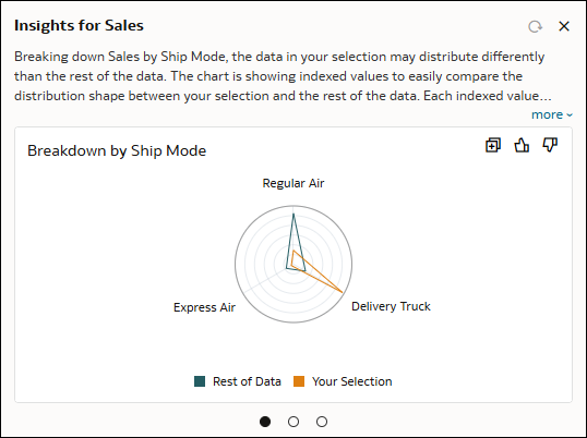

细分还可以表示为雷达线形图,其中所选数据线和其余数据线的细分按某个规范化比例编制索引。
例如,以下洞察按运输模式细分销售额。所选数据和其余数据的形状表明 Delivery Truck 和 Regular Air 运输模式存在显著差异。
GUID-C42B2C08-9E1A-4773-8A2E-2E0E14EA3CAF-default.png 的说明如下
