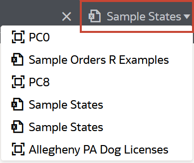

    • 单击数据集或主题区域的名称旁边的数据以选择要应用问题的其他数据集或主题区域。
