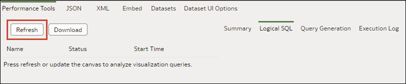

  4. 在“开发人员”窗格中,依次单击性能工具和逻辑 SQL。单击刷新。
    “开发人员”对话框中的“刷新”按钮
  5. 找到并复制要用作参数值的列对应的逻辑 SQL SELECT 语句。

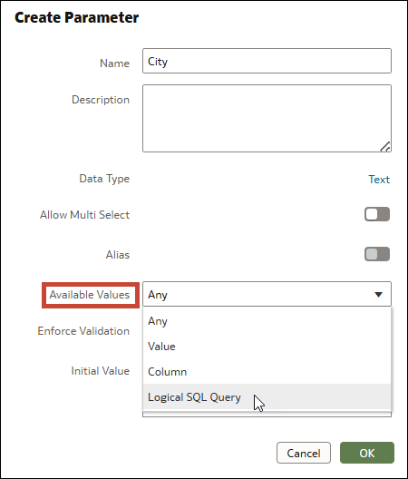

  10. 在可用值字段中,选择逻辑 SQL 查询。
  11. 在文本框中,粘贴该列的逻辑 SQL 表达式。例如,
