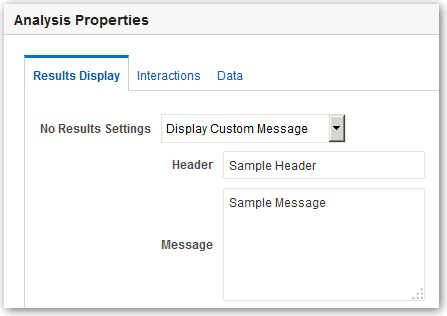

例如,可以为“品牌收入”分析创建定制消息。此消息可在对“收入”列进行的筛选受到过度限制且未显示任何结果时显示。
  1. 打开分析进行编辑。
  2. 在“标准”选项卡工具栏或“结果”选项卡工具栏上,选择编辑分析属性以显示“分析属性”对话框。
  3. 在“结果显示”选项卡上,选择用于影响结果显示的选项。例如,在无结果设置字段中,指定在运行分析后未返回任何结果的情况下显示的默认消息或定制消息。例如,如果您对分析中的列应用了限制性非常强的筛选器,则可能会看到此消息。如果只创建分析而不包含列,则不会显示定制消息。
  4. 如果您具有管理员权限并且希望使用 HTML 标记(包括 JavaScript)定制消息,请在无结果设置字段中选择显示定制消息,再选择包含 HTML 标记,然后输入要应用的 HTML 标记。
  5. 在对话框中,单击“交互”选项卡。
