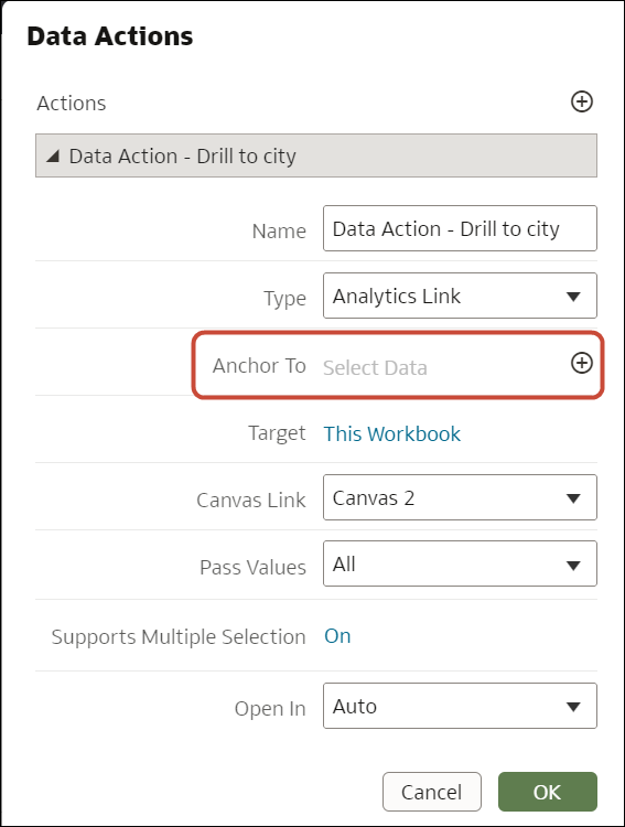

当您创建数据操作时,您可以将其锚定到画布上显示的特定列。如果将数据操作锚定到特定列,则仅当工作簿用户在所有指定列中选择了数据点时,才能使用该数据操作。
在“数据操作”对话框中的锚定至下选择添加数据,然后选择一列或多列。
GUID-2FD34175-B812-45C8-8072-F1650F997B43-default.png 的说明如下
.png 的说明
如果将数据操作锚定到多列,则用户必须从所有指定列对数据点进行多选,才能看到该数据操作显示在右键单击上下文菜单中。例如,如果没有任何列锚定到数据操作“数据操作 - 钻探到城市”,则用户单击源画布上的任何位置即可访问“数据操作 - 钻探到城市”。
