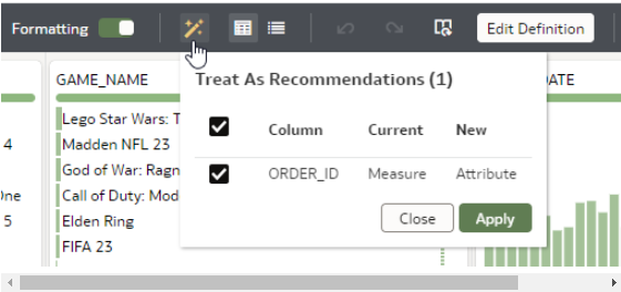

  2. 单击 AI 助手 “AI 助手”图标。
  3. 显示视为选项卡。
  4. 选择类型要从当前下指定的类型更改为新建下指定的类型的列。
  5. 单击应用。
