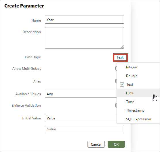

在
名称
字段中,输入唯一名称。
单击
数据类型
,并选择希望参数接受的数据类型。
.png 的说明
在
可用值
字段中,选择要如何指定参数值。
在
初始值
字段中,选择要如何确定参数的初始值。如果不需要使用初始值,则选择
值
并将值留空。
单击
确定
单击
保存
