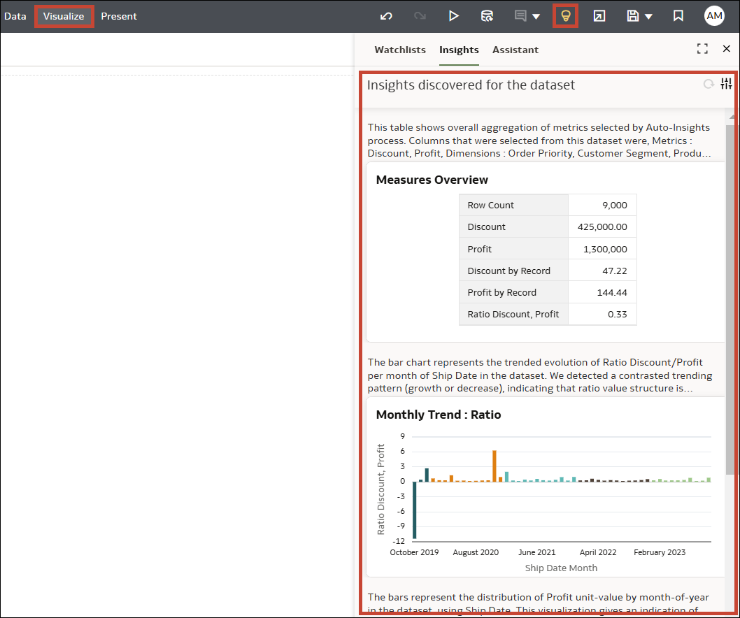

单击“可视化”页右上角的 AI 助手 “AI 助手”图标(白色意味着正在处理,黄色意味着就绪)。(洞察分析准备就绪时,图标将变为黄色 AI 助手图标亮起以指示有洞察可用),然后滚动浏览窗格以查看排列的洞察列表。生成这些洞察的人工智能引擎重点查找具有最适合获取引人关注的洞察的数据的列,以及重点关注如何将高级分析技术应用于这些列。

显示的洞察列表基于以下信息变化:
  • 数据集中存在哪些类型的列(例如,维数量、日期数量、度量数量)
  • 每一列中存在哪些数据(例如有哪些维基数、它们的稀疏性、分布)
例如,如果数据中没有日期列,则将不会有关于趋势或季节性的任何洞察。
当您向下滚动浏览洞察时,将会与可视化一起呈现整体文本说明,以帮助您了解洞察的内容、如何查看洞察以及洞察能够显示在此处的原因。通常,显示的值具有较大差异(例如,交叉线趋势、条形图中的高差异、散点图中的扩散)的洞察在窗格中排列在较高位置。您可以将其中任何洞察拖动到您的工作簿画布上,或单击任何可视化上的添加到画布图标 +,或双击可视化本身。
