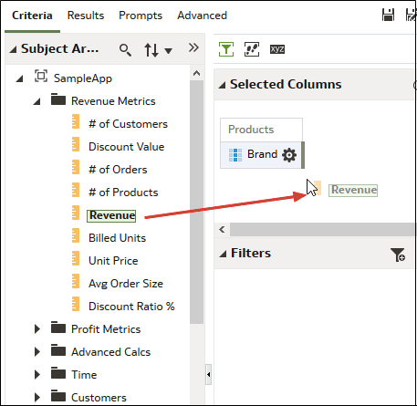

  1. 在经典主页上的创建窗格中,单击分析。
  2. 使用选择主题区域对话框以搜索和选择主题区域。
  3. 通过将列从“主题区域”窗格拖放到“所选列”窗格中的任何位置,添加要包括在分析中的列。您可以按住 Ctrl 键逐个选择要包括的列,然后将列拖动到“所选列”窗格中,以选择多个不连续的列。
  4. 要更改列顺序,请使用列上十字光标将列拖放到不同位置。

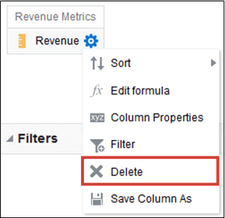

  7. 要删除某个列,请在“所选列”窗格中单击列名旁边的选项,然后单击删除。
    要删除所有列,请单击从标准中删除所有列。请注意,此选项没有还原操作可用。您可以不删除列,而是隐藏在其显示中未将值添加到分析的列。
