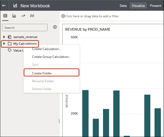

  1. 在主页上,将光标悬停在工作簿上,单击操作,然后选择打开。
  2. 显示数据窗格。
  3. 右键单击我的计算或现有文件夹,然后选择创建文件夹。
  4. 可选: 将默认文件夹名称更改为更有意义的名称。
