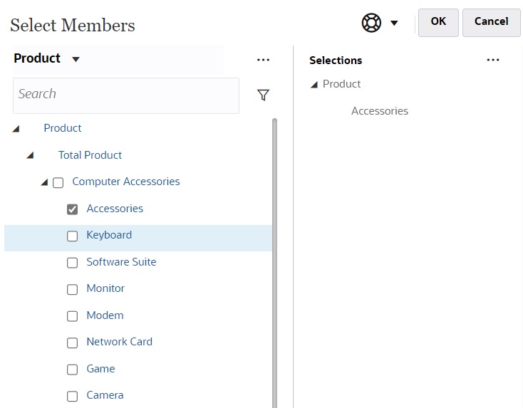

您还可以使用成员选择器进行搜索。单击 POV 链接,然后单击成员选择器图标 “成员选择器”图标 以启动成员选择器。成员选择器中的成员按层次显示,您也可以在搜索框中键入成员名称。如果使用搜索框找到成员,将在“搜索”框下显示结果。
图 17-2 仪表板 2.0 成员选择器搜索结果
截图中显示了成员选择器搜索结果
您可以通过将光标悬停在结果的信息列上并单击 “定位成员”图标(定位成员)来查看成员在层次中的位置。
图 17-3 仪表板 2.0 成员选择器搜索结果(层次形式)
截图中显示了“选择成员”搜索结果(层次形式)
