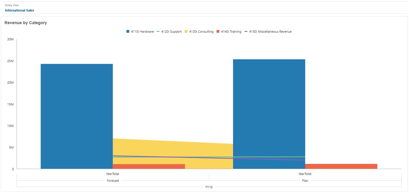

组合图表是一种可视化,允许您将条形图、折线图和面积图的任意组合合并为一个图表。
还可以在主 Y 轴的对侧添加辅助 Y 轴。通过添加副 Y 轴,可以显示不随图表上的另一度量正确缩放的一个度量的比例;例如,在同一图表上显示百分比度量和货币度量。
仪表板 2.0 示例 - 折线图、条形图、面积图组合图表
仪表板 2.0 组合面积图、条形图和折线图图表
