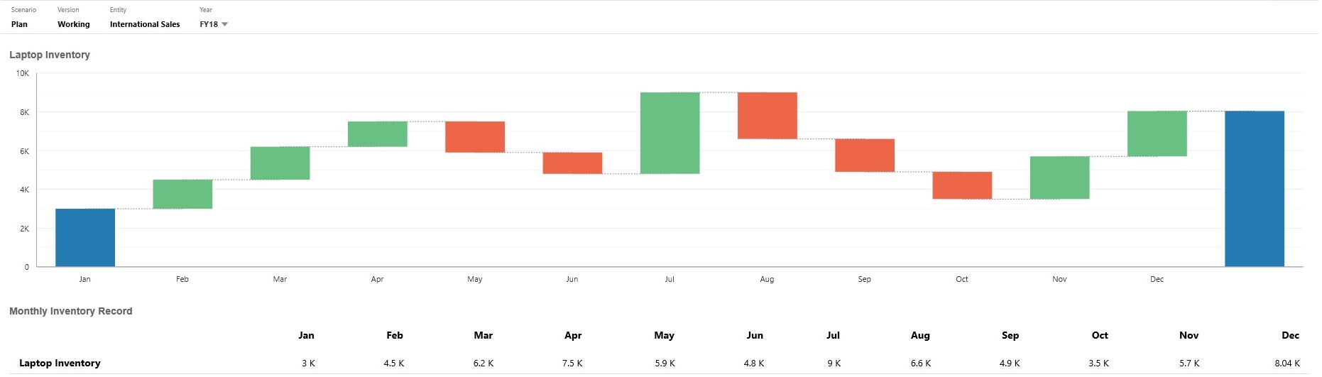

示例瀑布图 - 库存分析
此示例以可视方式显示单个帐户随时间的变化。
示例瀑布图显示了库存分析

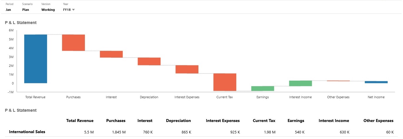

示例瀑布图 - 损益表
此示例具有费用帐户(显示为对总收入的负更改)和收入帐户(显示为针对最终净收入值的正更改)。
示例瀑布图显示了损益
