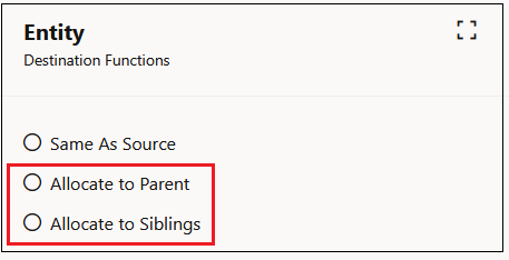

要将源中的成员分配给目标中的父代或同级:
  1. 单击维旁边的目标列,然后单击函数。
  2. 选择分配给父代或分配给同级。
    “目标函数”对话框
